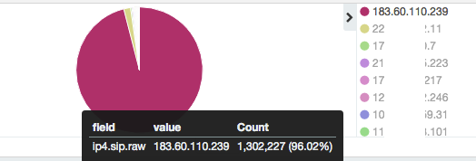

    因为报文数量极大,我们怀疑我们的检测系统是否受到了SYN Flood攻击,但统计9号16点到19点这段时间内TOP 8的SYN包源IP发现单183.60.110.239这个源IP就出现了1302227次,其对应的SYN包占这段时间内SYN包总数的96.02%(如图5红色部分)。如果不考虑它,系统收到的SYN包其实还是维持在之前的水平,并无大的波动。 ![](/content/images/2017/06/first_spike_log_group_by_sip-1.png)
*图5:异常发生后2小时内SYN包源IP TOP 8*
