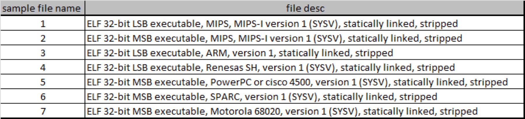

新变种的样本覆盖了多个平台,如下列表:
在诸多解释中,我们选择相信这可能反映了攻击者的工程环境比较成熟,攻击者已经拥有较为成熟的交叉编译工程环境,新的扫描方式出现后顺手就编译了多种平台样本。 -

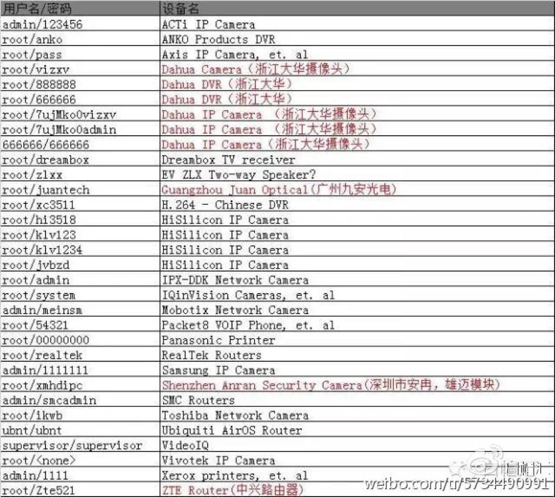

精简所使用的弱口令集合
这一变种里,针对23/2323 端口弱口令字典已经精简到了3条。
root xc3511
root vizxv
root admin
对照下表中已经公开的弱口令可知,前述第一对弱口令是针对雄迈设备的;第二对是针对大华设备的。第三条适用范围较广,没有明确的指向性。
我们相信从攻击者的角度看来,对比之前的约60对弱口令,当前的三对弱口令在覆盖率上不会有多少损失,但是扫描速度方面会有很大提高。
